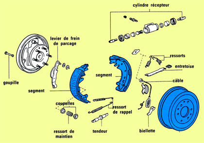

Décrochez le petit ressort de rattrapage automatique de jeu si le frein en possède un.
Décrochez le gros ressort de rappel supérieur des mâchoires (1) avec une pince spéciale pour ressorts.
Désaccoupler le câble de frein à main (2).
Décrochez le ressort inférieur avec un tournevis (3).
Faites très attention de ne pas faire sauter ces ressorts car ils sont très puissants et risquent de vous blesser. Une fois débranchés, mettez-les de côté
Décrochez les ressorts des segments avec un tournevis (4).
Déposez les segments (5).
Veillez à ce que les pistons ne sortent pas du cylindre suivant le cas, faute de quoi il faudra ensuite purger le système de freinage.
Le remontage des segments neufs, regarnis ou en échange standard se fait à l'inverse du démontage.
