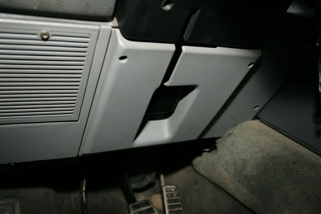

Alors pour cela, on commence par enlever les 2 caches plastiques sous le volant:

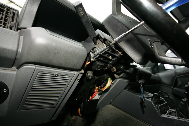

Il faut aussi enlever celui qui est par dessus les commodos.
On enlève aussi les 2 commodos.

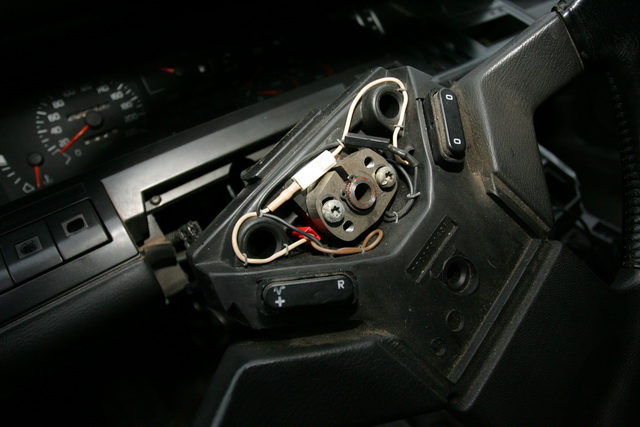

Ensuite, on enlève le cache qui est sur le volant. C'est tout simple faut tirer dessus sa vient tout seul.

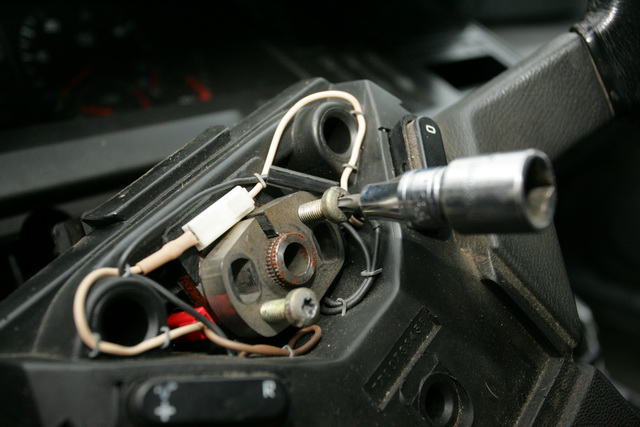

Après il faut enlever le volant. Pour cela, enlever le circlips et les 2 vis Torx. Pour enlever la pièces grise très facilement on peu visser les 2 vis Torx que l'on vien d'enlever dans les 2 autres trou juste à coter. La aussi sa doit venir tout seul.
Et hop le volant sort.

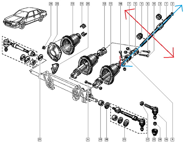

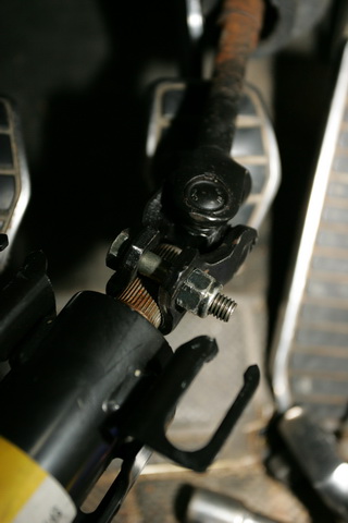

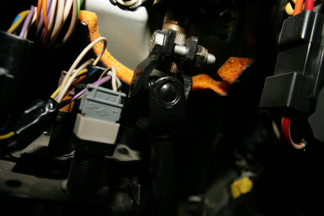

Ensuite, on enlève cette vis qui est au bout de la colonne au niveau du cardan:
Pour sortir la colonne, il reste à enlever les 4 écrous avec une douille de 13.
Pour le remontage, je vous conseil de commencer par emboiter la colonne au niveau de la partie canneler et placer la vis qui passe à travers la gorges prévu à cet effet. Il n'y à qu'une seul possibilité de positionnement à ce niveau la:
