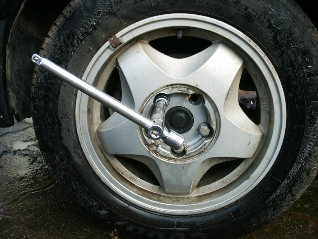

Déjà on commence pas déposer la roue. J'ai retirer la vis anti-vol. Toujours commencer par elle. En finissant par elle, la roue pourrait avoit tendance à se mettre en porte à faux et rendre la déblocage de cette vis encore plus dur (risque de cassé l'anti-vol, embêtant lorsqu'on crève)
- Clé de 19mm

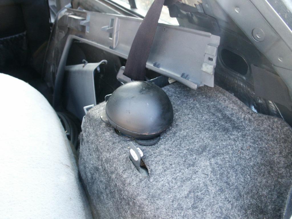

Une fois la tablette déposée on obtient ça :
On retire la protection en caoutchouc :

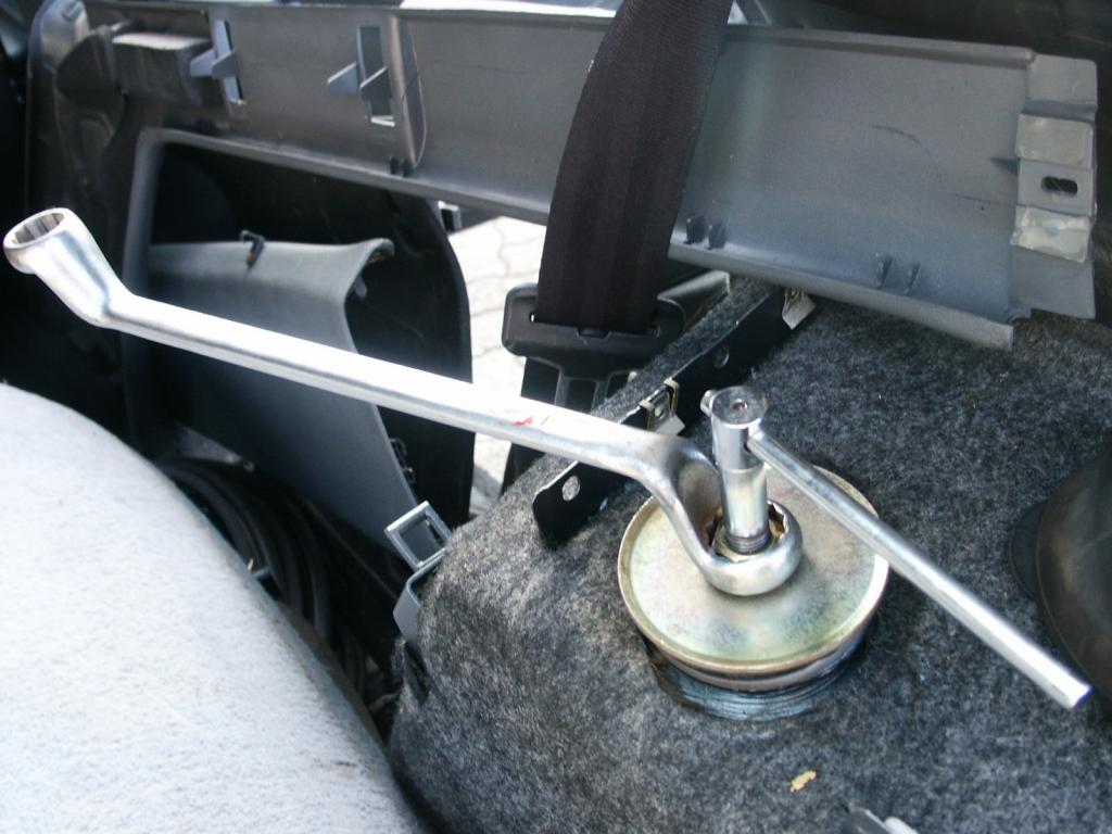

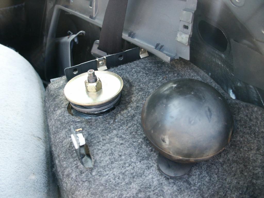

- Clé de 8mm
- Clé de 19mm
Et on dévisse

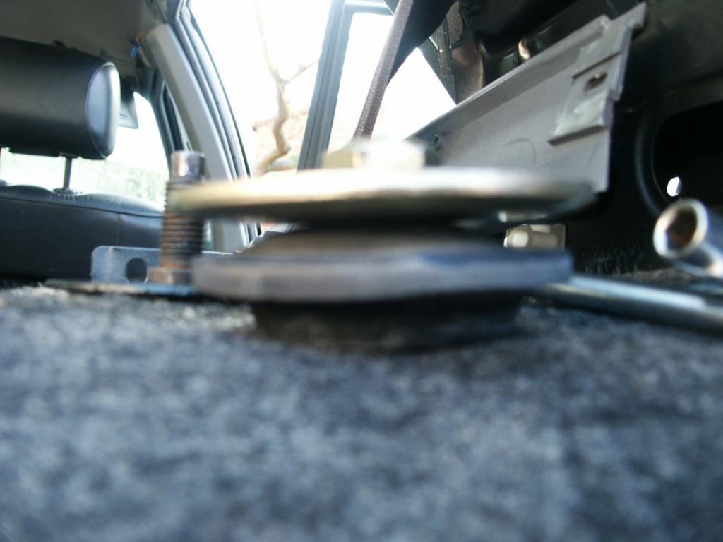

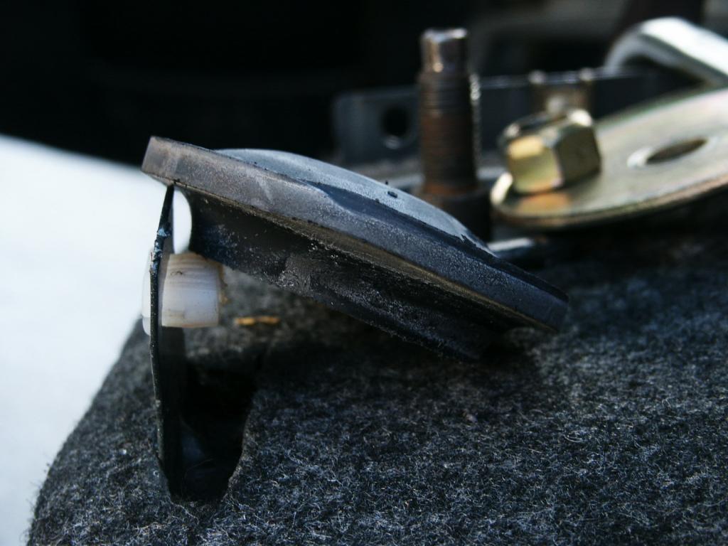

Attention au sens de montage des coupelles d'amortisseur. Voici son sens de montage :

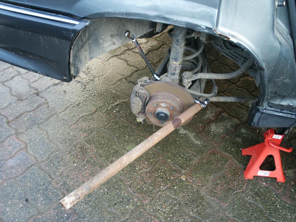

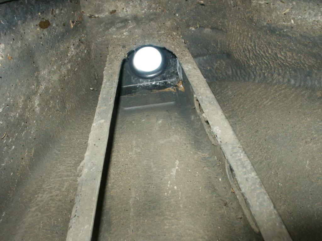

Ensuite on s'attaque aux 2 boulons (vis + écrou) du pied d'amortisseur
On commence par le supérieur capricieux, donc on utilise les gros moyens
- Deux clé de 18mm
- Rallonge
Faire l'autre boulon.

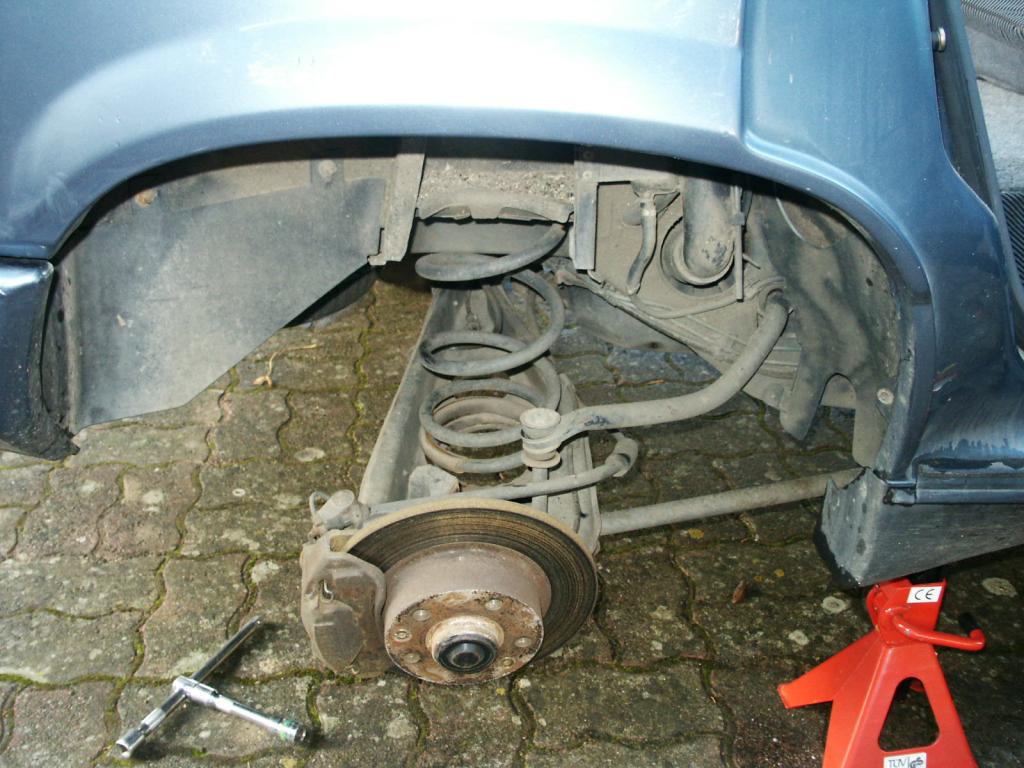

Ensuite l'amortisseur étant normalement HS, vous pourrez le comprimer facilement.
Puis le sortir.
Et voilà le travail

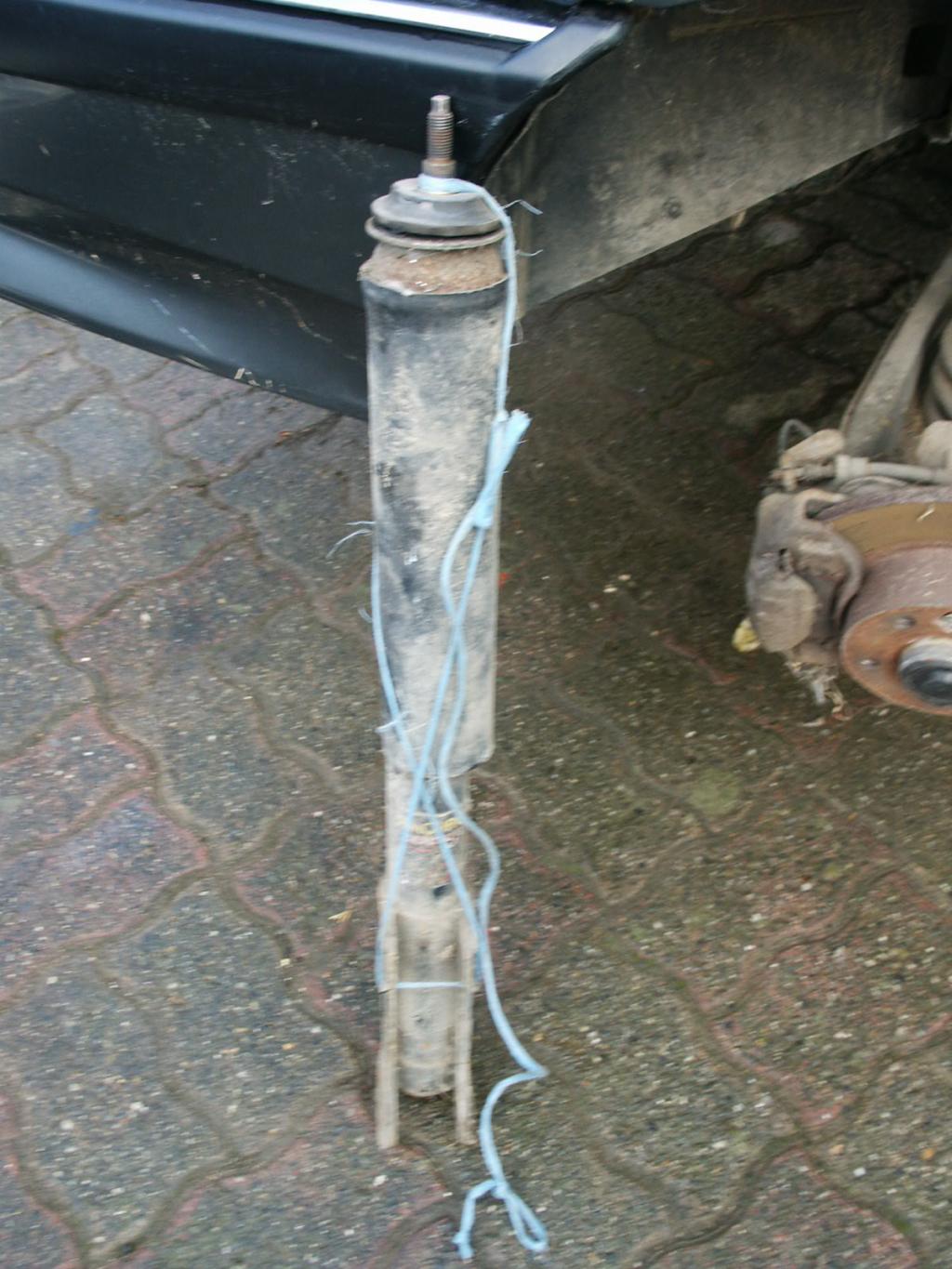

Pour remettre le neuf (ou le bon) je conseille de le ligoter vigoureusement Faites 2 tours autour de la tige d'amortisseur puis passez sous la pate de fixation inférieure. Pas dans les trous sinon vous sera gêner par la suite
Celui là est en fait le "bon d'occasion" donc il est sale encore mais j'ai été obligé de le ligoter sur place pour le sortir... sinon pas possibe il veut toujours se détendre le gars
Bien évidement pour le remettre je l'ai nettoyé

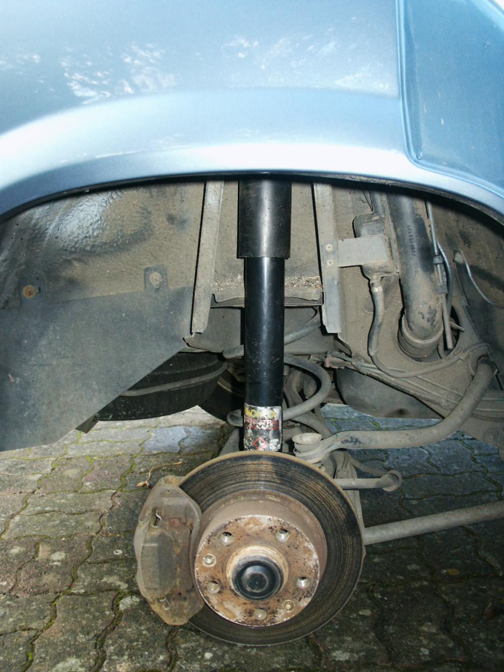

Vous serrez l'écrou de la tige.
Et voilà en place :
