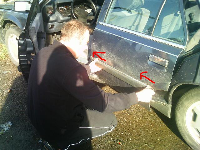

Bonjour, voici comment démonter une baguette de porte sur renault 25 ph2
Arrière et avant même principe.
Temps 60secondes chrono

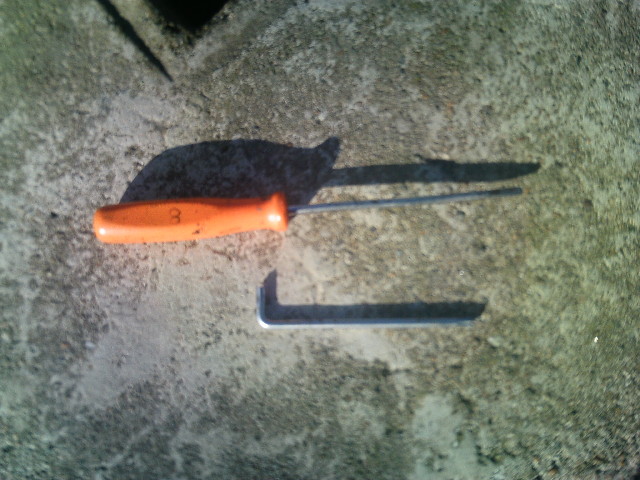

outils, un tournevis plat, clé tork .
tout d'abord on ouvre la portière Very Happy .

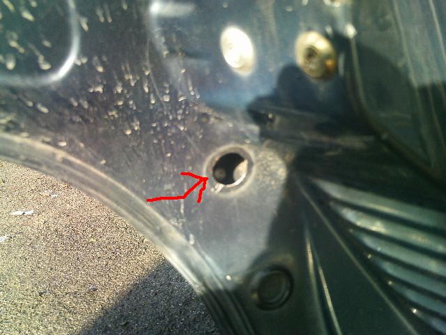

ensuite a l'aide t tournevis, on retire le premier cache plastique noire.

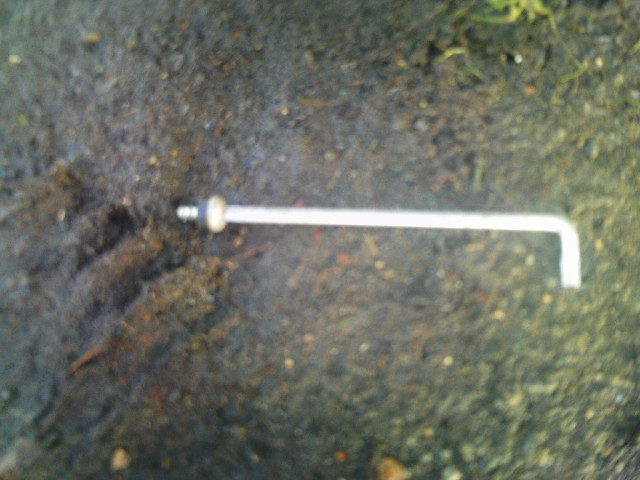

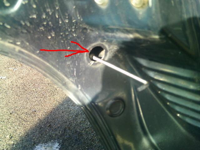

Ensuite on devise attention le mieux de se munir d'une pince a bec en bout courses la vis risque de tomber dans la portière.

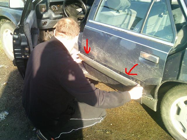

Ensuite une fois la vis enlever on pousse la baguette en douceur vert la porte avant.
Surtout ne  pas tirer vers soit sinon les agrafes vont casser

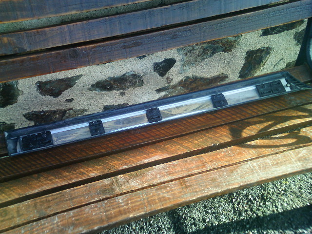

Voila la baguette est sorti
Une vue de derrière
 Meme principe pour les baguettes avant
