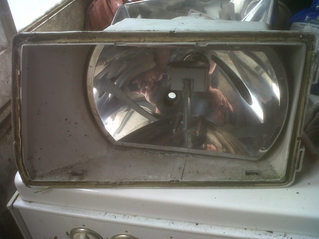

enfin bref,… au changement d’une ampoule de clignotant mon verre de phare et tombé ?? bizarre… enfin sa me permet de faire comme prévu un petit topique sur le recollage de ce dernier

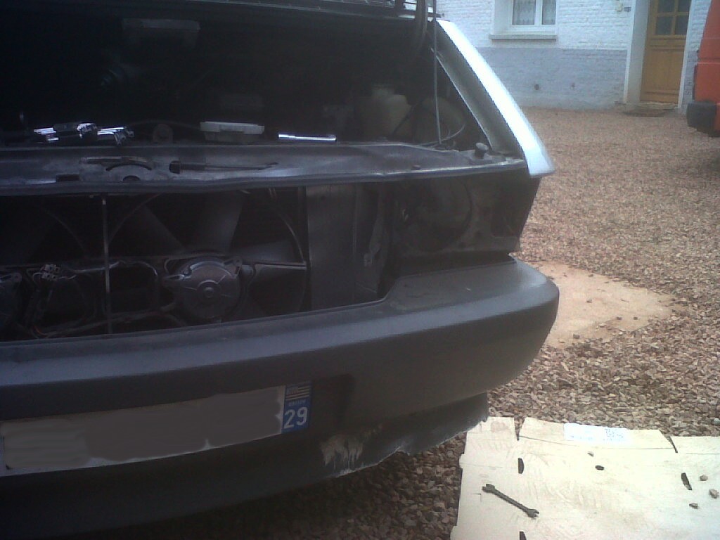

Dans un premier temps pour éviter de laisser des tonnes de cellules de peau et des litres de sang, principalement par expérience je vous conseil le démontage de la calandre (6 vis tête étoile, si vous en perdez une, pas d’inquiétude mais vérifier toutefois qu’elle ne vienne pas perturber le fonctionnement du ventilo, une vis de 8 (type autoforeuse)
fera très bien l’affaire)
Derrière le phare vous ôterez le capuchon pour libérer le branchement de l’ampoule (sa va mieux pour débrancher  Mr. Green  ) et débrancher n’oublier pas la veilleuse en dessous (tirer simplement), puis pour complété débrancher et enlever le clignotant (1 ressort, puis tirer l’ensemble vert l’extérieur)

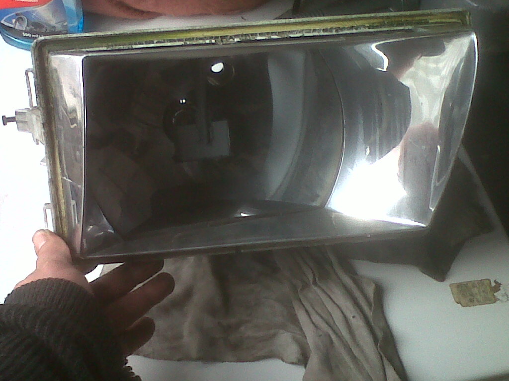

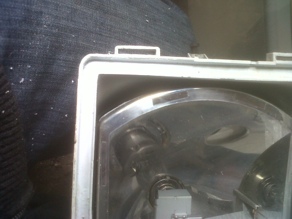

Enlever les quatre écrous (de 10) qui maintiennent le phare à sont support (celle de dessous sont vachement amusantes à enlever, mais courage que la force soit avec vous … …) et tirer vers l’extérieur, à cette étape vous devriez obtenir sa :
Les deux parties (verre et support plastique) ôter de la voiture, profiter pour un gros nettoyage,
Pour plus de facilité d’éclipser la partie chrome (haute uniquement)

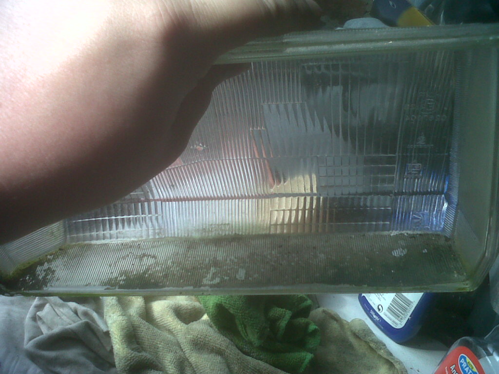

Si le verre est tombé c’est que l’étanchéité n’était plus parfaite, alors supprimer totalement l’ancien joint (au risque d’abimer le support mais surtout d’éventré votre main, éviter les trucs qui tranchent comme les couteaux, cutters, tronçonneuse, scie sauteuse….) moi j’ai utilisé un tournevis plat de taille légèrement inférieur le résultat et plus que correct

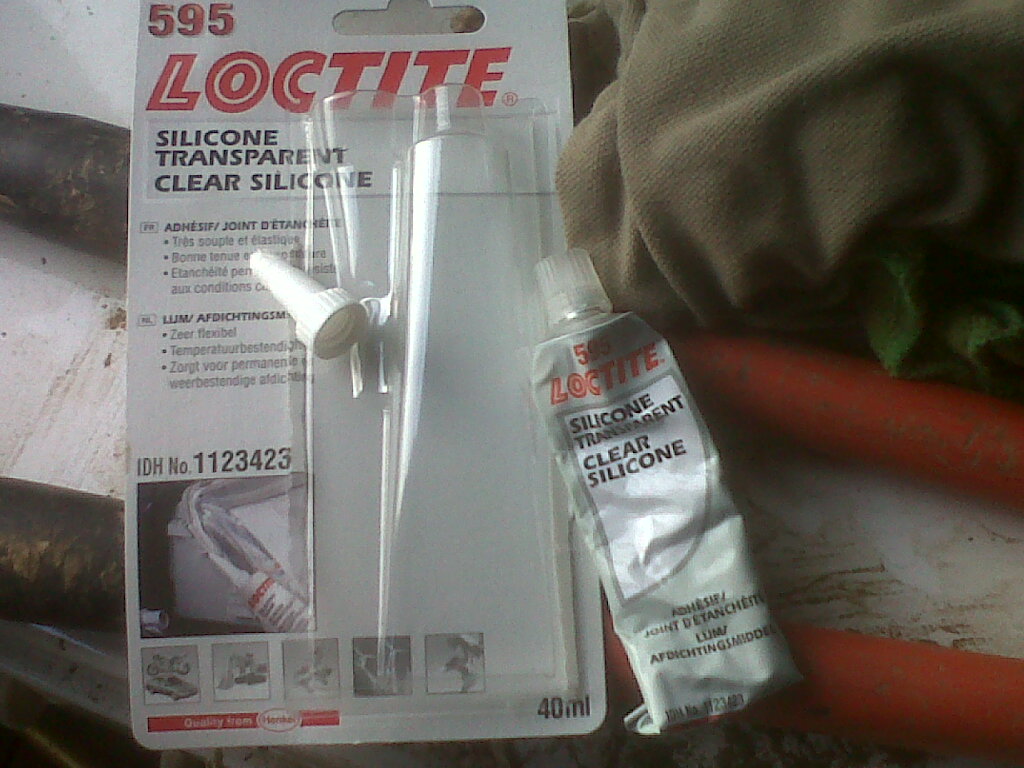

Pour le recoller j’ai utilisé
Vu le prix (10.95 € en centre Norauto) éviter d’acheter un produit de basse qualité que ne vous satisferez pas (sa évite que des outils volent à travers la pièce ou finissent planter dans le support ou d’engueuler sa femme/enfants/animaux qui ni peuvent rien…)
Une fois la surface bien propre et bien sèche, appliquer le nouveaux joint puis positionner le verre et faire une pression pour que le joint englobe bien se dernier, ébavuré en lissant le long du verre (si il y a) en trempant votre doigt dans une solution savonneuse (liquide vaisselle par exemple), sur le tps de séchage (moi vu les condition humide de la pièce j’ai laisser une nuit, pour prévenir le cas de pluie bâcher l’ouverture béante de l’espace)
Je n’ai pas porté de pression particulaire le poids du verre semble avoir était largement suffisant, j’ai juste adapté un support pour que le verre soit vers le haut et exerce ainsi une pression naturel (merci donc à l’apesanteur  Wink ) une fois sec remonter l’ensemble phare + clignotant + calandre (n’oublier pas la veilleuse) et rebrancher (pour le coté passager et équipé d’un intercooler rebrancher avant de réinstaller le phare et clignotant)

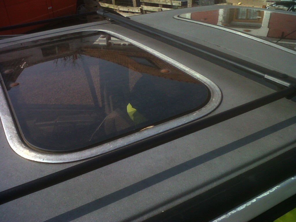

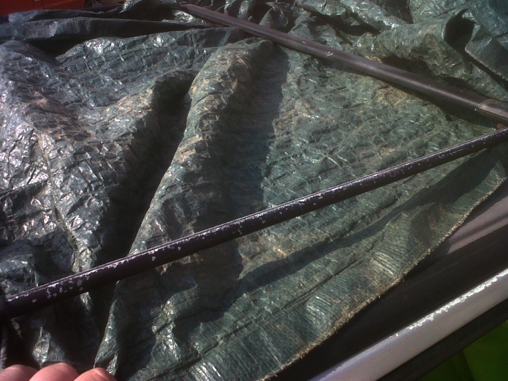

pour aujourd'hui, réfection des barres de toit bien cra-cra, debut des refections du bouclier avant
les bars de toit (avant et aprés)
